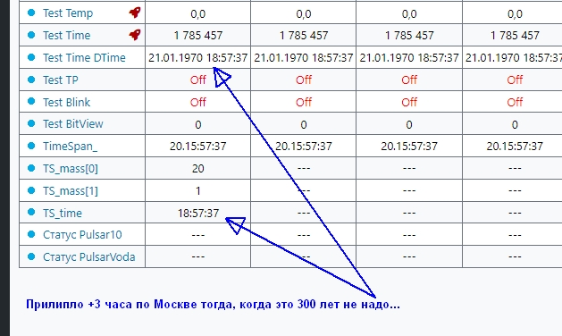

    Да секунды вообще можно убрать в отображении. Но вот посмотри на скрин.
    Канал TimeSpan_ — это строковая переменная, где часы СООТВЕТСТВУЮТ полученному интервалу — 15 часов.
    И TS_mass[0] — Дни
    И TS_mass[1] — дата (тут формат D для всего массива и scada обламывается показать ВРЕМЯ)
    TS_time расчетный канал на TS_mass[1] с форматом Время +3 часа.
    Откроет эту же таблицу оператор из зоны +5 часов он там увидит время 20:57:37
    И полагаю туже хренотень будут видеть операторы в событиях + каждому по их времени.
    Это не нормально!!!!
