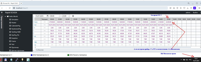

    Время в верней строке ?
    Я уже совсем запутался. Время в верхней строке какое ?
    #39473
    А пир чтении из БД на 00:00 по UTC мы тут
    Получается время в верхней строке Московское? раз у меня часы (ПК синхронизирован по ntp) а при вытаскивании на 00:00 часов из БД данных оно показывается в 3:00 по Москве.
    И время ПК и в верхней строке совпадает с моим Московским.
    #39479
    Ёшкин кот… я понял проблему со временем, которая происходит. наконец-то Семён Семёныч! 🙂
    При настройке формата Дата, Время, Дата и Время срабатывает преобразование за счет выставленного времени для Web сервера. (в моем случае +3 часа, ч.п. Москва)
    Чтобы на мнемосхему вывести текущее время для своего ч.п. надо ставить формулу DateTime.UtcNow — логично, учитывая, что время сервера по UTC
    А вот в другом случае, если проще выразиться ВРЕМЯ является именем нарицательным и не должно видоизменяться средствами WEB. Например время прибора в моем случае.
    Скрин в в этом посте это прекрасно демонстрирует.
    Теперь вопрос — каким образом это обойти в срезе ?
    В общем мне необходимо в ячейке отображать нарицательное время БЕЗ ИЗМЕНЕНИЙ.
    Возможно ли добавить в Форматы другие типы Дата, Время, Дата и Время чтобы web их не менял ?
    и желательно без костылей в виде формул в канале… потому что это частое явление на самом деле.

    У прибора есть свое локальное время. Драйвер его забирает, переводит в UTC и кладет в БД сервера. Если в web другой часовой пояс, то естественно и время будет другое. Если нужно подгонять под время сервера, то в драйвере надо учитывать часовой пояс сервера. Все же логично вроде?
    #39486
    Все так и есть, читаю время счетчика и архива, отнимаю 7 часов (добавил настройки для этого) и записываю в БД по времени UTC.
    Но проблема в том, что время считанного архива, время счетчика я должен отображать таким, какое оно есть в приборе — это переменная другого типа (нарицательного) хоть и время.
    И из-за этого я постоянно то не то, то не там делал в коде…
    Вот сейчас на счетчике 14:20 и архив 14:00 — вот оно так и должно отображаться без махинаций по приведению к UTC, потом к локальному времени клиента.
    А Web этого не позволяет…
