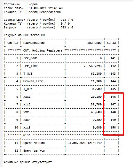

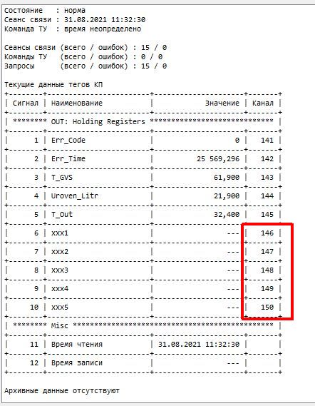

    Одна картинка, если мастером прочитать 10 переменных к ряду одним запросом.
    Вторая, если читать так же, двумя запросами. Судя по номерам каналов в привязке и выставленным адресам регистров, адреса регистров никак не влияют на начало отсчета переменных в КП, из которого хотим прочитать данные.
    #20670
    В общем пока вердикт такой, пользоваться данным драйвером невозможно без плясок с бубном….
    #20671
    Либо ошибка в коде, либо задумка совершенно непонятна.
    В общем использовать данный драйвер в том виде, в котором он есть бесполезно.
