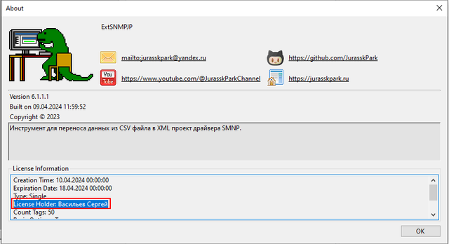

    При использовании модуля в заметном виде писать, на кого оформлена лицензия, чтобы уменьшить желание ей делиться с другими.
    Я так и делаю.
    License Holder — это обладатель лицензии.
    Lic
    P.S. Пока Сергею выделил на 7 дней, чтобы удостовериться, что активация работает и не скажет ему «ты кто такой? Я вас не знаю!» 🙂
