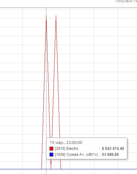

    Вот эти скачки непонятные с чем связаны? ядро что-то не успевает?
    • Ответ изменён 4 года, 7 месяцев назад пользователем manjey73.

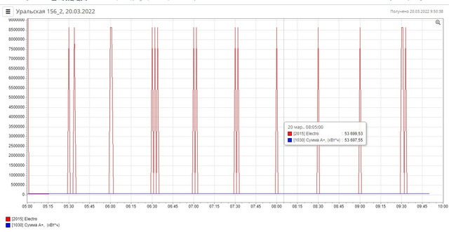

    #22540
    Канал 2015 здесь расчетный, 1030 это реальный канал из счетчика, считанное значение потребленной энергии по интерфейсу.
    #22541
    q
    Каждые полчаса что-то происходит в системе и БД попадает мусор. Не понимаю, откуда он может браться, если в формуле чтение определенного канала и запись в него же….
    #22542
    Было что то подобное, так и не разобрался что это. Потом счетчик умер (ливневые стоки качали через крыльчатку, «специалисты») и проблема самоликвидировалась…
