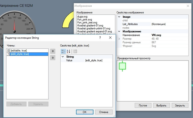

    dict
    Если просто вставить Словарь в Property, то вот так. Редактировать не получается, видимо не все так просто…

    #15437
    Такой вариант бы устроил, но скорее всего надо иначе делать. Пока не до этого немного.
