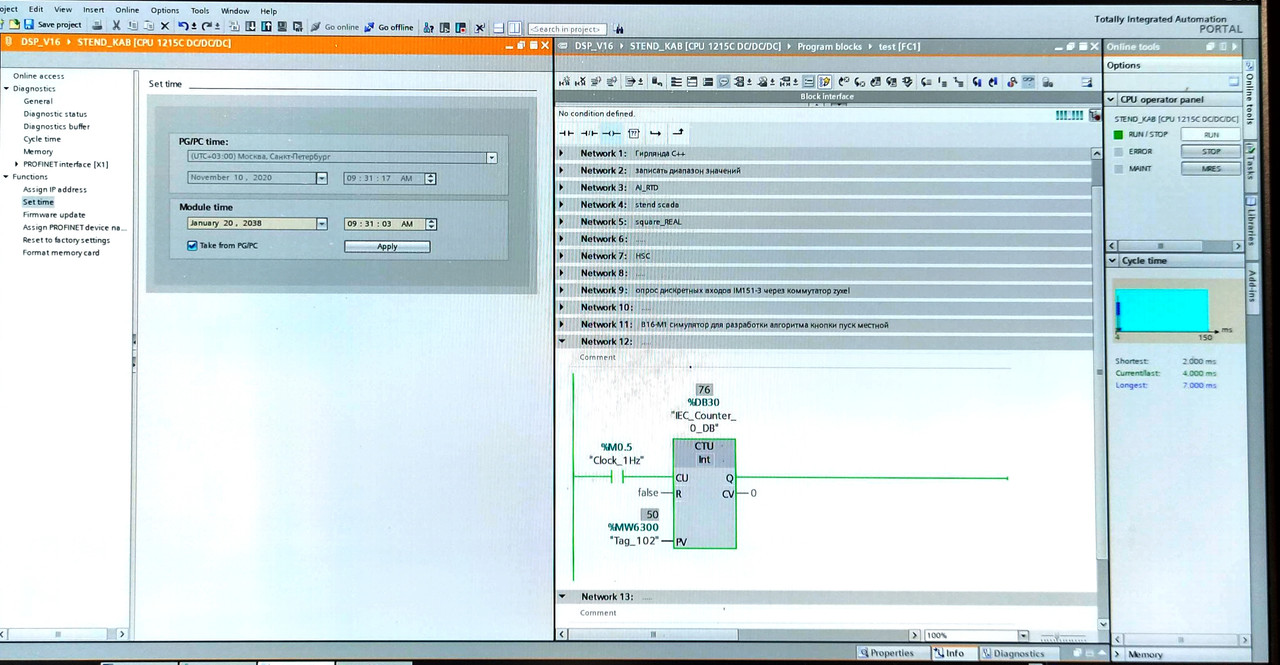

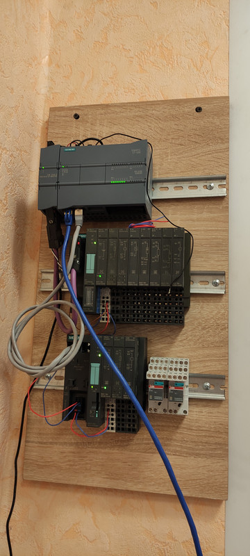

    manjey73, попробовал сегодня на стенде поменять дату на 20 января 2038 года. Никаких ошибок не появилось, ПЛК остался в режиме RUN. Повторил эксперимент, написав цепочку со счётчиком: счётчик считал импульсы при дате ПЛК 10 ноября 2020 года. Затем я в режиме RUN поменял дату на 20 января 2020 года. Счётчик не сбросился в 0, а продолжил считать, значит контроллер не перезагружался.
    Фото стенда и экрана программатора с выполняемой программой и изменённой датой:
    2
    P.S. ПЛК CPU 1215C DC/DC/DC (прошивка V 4.4.0)

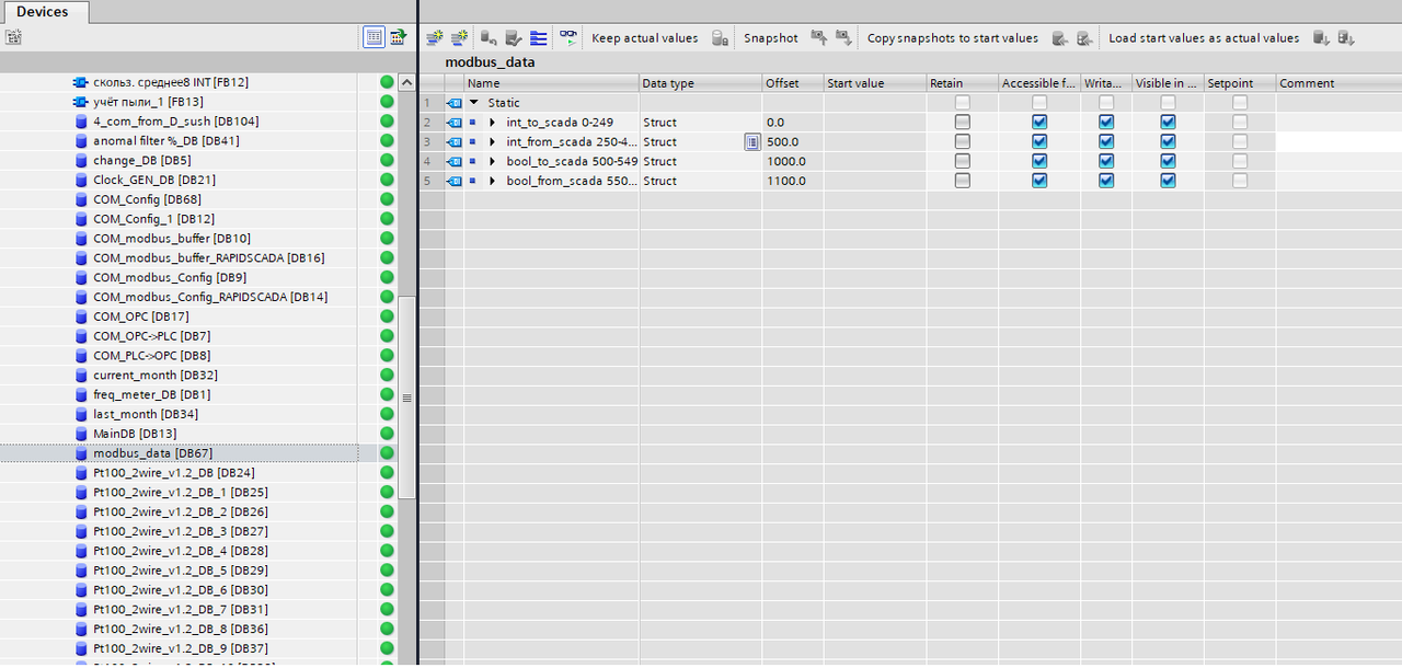

    Taw
    @ermakov-andrey — не могли бы вы привести printscreen как вы в Rapid Scada задаёте таблицу Holding registers? И если не сложно — блок БД в TIA (для этих регистров).
    #17583
    Taw
    Состояние цифровых входов и выходов читаются и могу записывать состояние в катушки. Holding registers я не использовал. Если у вас есть пример по Holding registers или по аналоговым портам тогда будет полезно.
    #17591
    Taw
    Holding registers тоже легко читаются и записываются. Просто надо помнить double занимает 8 байт, а float только 4. И не забывать про Little- и Big- Endian.
    #17594
    Ermakov Andrey
    TAW, вот моя конфигурация.
    https://i.postimg.cc/QMDz07M0/11.png
    https://i.postimg.cc/pdB67dhx/12.png
    https://i.postimg.cc/HxZPYP9h/13.png
    https://i.postimg.cc/rmFPLLx4/14.png
    Я пользуюсь только Holding Registers.
