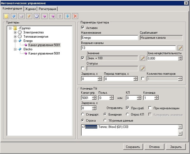

    #14278
    Дорасчетный канал
    Модуль автоуправления
    Парсинг строки на значение
    #14279
    Вот, с пользователем Mitrich протестировали в две руки. (у меня просто модема нет).
    Для Михаила. Возможно не туда впихнул код. Но если ставить в другие места, то значение появляется только в текущих данных, а его надо бы сохранить в БД, чтобы потом можно было посмотреть. Так что как правильно не знаю… Но работает.

    В примере Mitrich отправляется SMS с кодом, Scada Модулем автоматического управления передает данные.
    Я посмотрел, в модуле есть управление по событиям, но ведь надо проверить разрешенный номер, и определить еще код команды.
