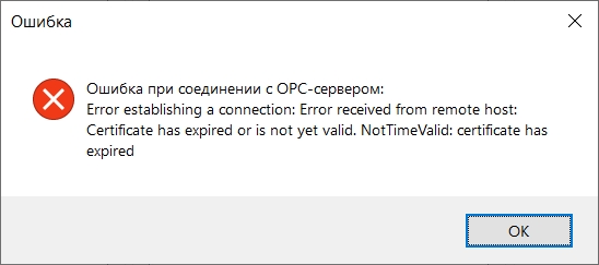

    Сервер OPC UA ведет себе немного иначе при отключенной опции
    «Автоматически принимать сертификаты»
    А вот с установленной опцией
    2
    Время сертификата тю-тю. Запускал не знаю, первый раз или нет, где на Linuix найти сертификат и удалить его, чтобы он пересоздался?
