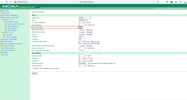

    Да, проверьте количество подключений к Moxa, а то может Овен OPC занял порт и более он никому не доступен.

    moxa
    Если мы говорим о количестве сессий на порт. 🙂
    #32320
    Это самая распространенная ошибка. Даже я на неё периодически попадаюсь, когда MOXA настраиваю и не понимаю, почему приложение данных с устройства не получает. )
