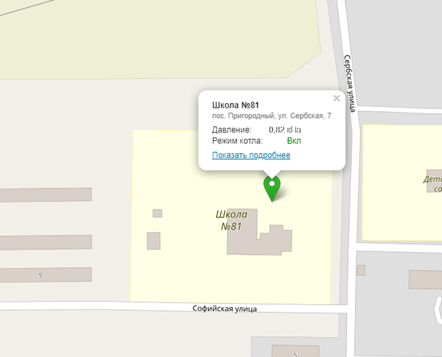

    На счет Текста перечисления сейчас включил, работает, вчера почему-то было пустое поле и только курсор мыши наводился.
    Суть, если применяется статус канала, то и надпись должна менять цвет, точнее такая возможность должна задаваться параметром, надо определенный канал красить или не надо.
    ы
    ц
    #19302
    Ну, все таки хотелось иметь возможность и команду отправлять, применять или нет, уже другой вопрос.
    Если мы проваливаемясв схему, то зачем на картах возможность открыть график по каналу?????
    ну, RapidScada настолько гибкая, что возможности применения очень обширны. Но вот визуализация хромает на всю ногу 🙂 а заказчики ведутся на обертку. По опыту.
    Конкретно в нашем случае, хотим заинтересовать заказчика на систему, где потом не придется менять оборудование, если они попадут под законы и постановления, связанные с КИИ… то есть будет серьезная экономия средств в дальнейшем.
    • Ответ изменён 5 лет, 4 месяца назад пользователем manjey73.
    #19305
    Вот косяк, если ставлю Откл-Вкл то тумблеры сразу становятся зеленым и красным и изменение статуса канала перестает работать…
    В общем тут где-то собака порылась.
    #19306
    Так понимаю, цвета зеленый и красный начинает работать только при тексте перечислении
    А если нужны другие цвета при тех же значениях, текст перечисления уже не применишь.
    По этому у меня и пропадали надписи, так как убирал размерности.
    #19314
    Формулы, судя по всему, вызывают побочный эффекты. Нужно их передать на использование переменной Cnl (пример я привёл в другой теме).
    Но вот визуализация хромает на всю ногу ? а заказчики ведутся на обертку. По опыту.
    Согласен, что визуализация для клиентов на 1-м месте. Нужно завершить обновление основы, тогда перейти плотно к визуальным фишкам.
    #19315
    Если размерность имеет 2 значения, то цвета всегда зелёный и красный. Чтобы брались цвета из статусов, добавьте 3-е значение в перечисление. Так исторически сложилось. В 6-й версии уйдём от этого.
