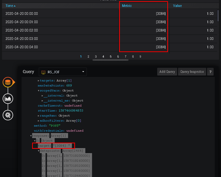

    #15776
    baur
    не вижу, что Metric = CnlName
    ответ
    я бы хотел получить вот такой результат
