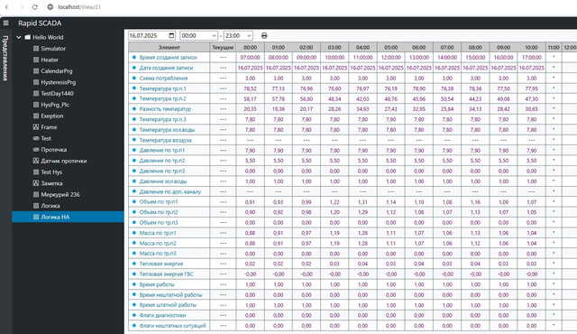

    Вот, у тебя тоже есть ArchiveMask в коде
    Тут очень странно, мне придется через конфиг задавать еще и маску. Так как предполагал, что маску архива должен задать Администратор в свойствах канала, куда записывать после создания архива и настройки системы и Сервер сам определяет куда писать. В драйвере уже не потребуется указывать маску, а оказалось что не тут то было…
    #39462
    Пока так, буду дальше облагораживать.
    Часовой архив
    но со временем точно надо что-то делать, чтобы это корректно отображалось в логах в том числе. И так как система может быть очень распределенной…
    Например в настройках опроса возможность указать часовой пояс.
    з.ы. можно конечно использовать и общие данные и т.д…… кстати да. Даже лучше, чтобы при этом сохранить один конфиг, а не плодить их в плане наличия нескольких часовых поясов.
