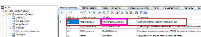

    https://i.ibb.co/mJbtDZs/mercury.png
    Зачем вы в название драйвера написали .Logic? .Logic и .View быть не должно.

    про это вы уже писали.. давно поправил.. вот видео снял, посмотрите пжлста.. вроде все так настроил… https://disk.yandex.ru/i/cionGBANonOxBw
