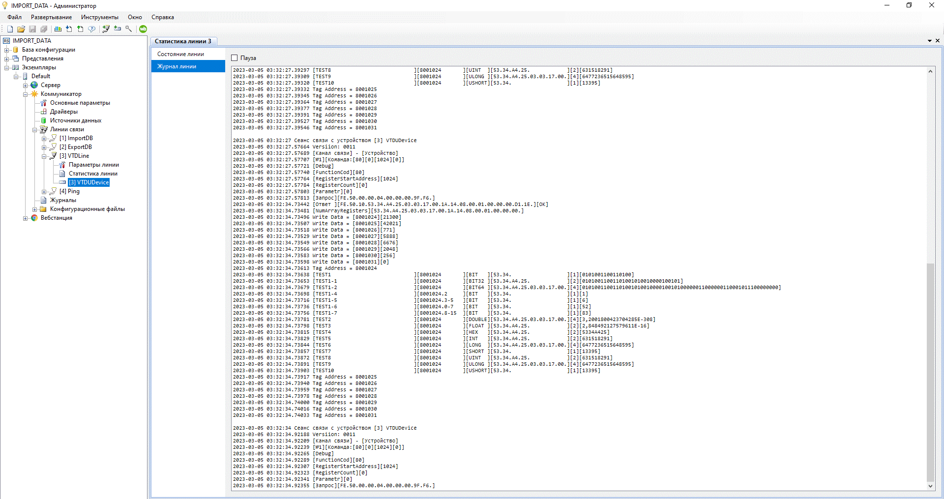

    Работа с данными.
    Пока проверен формат БИТ.
    https://i.ibb.co/SsQHPCn/BIT.png

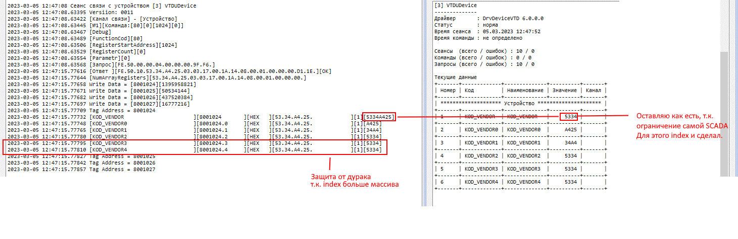

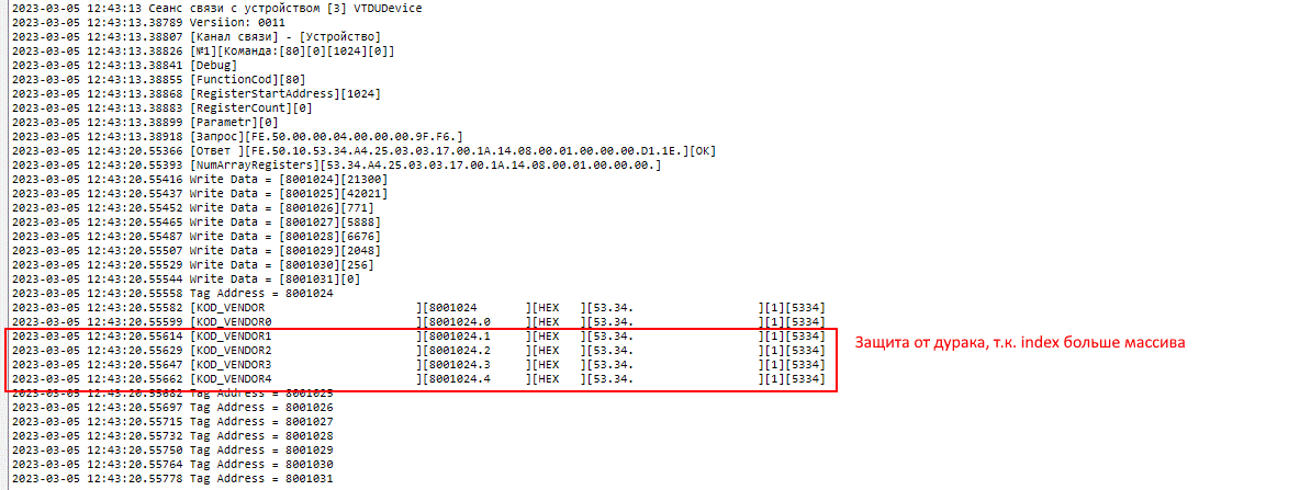

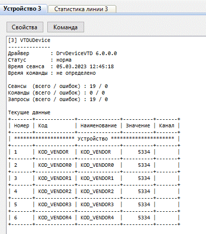

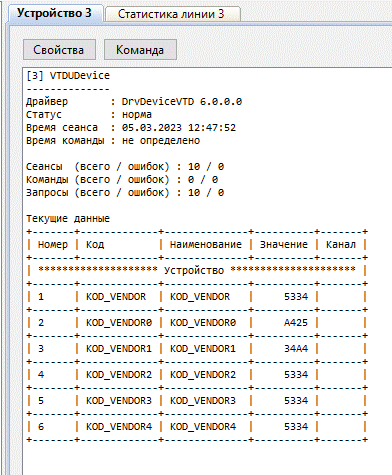

    Работа с HEX.
    2x байтовые регистры
    https://i.ibb.co/3C2gcQY/HEX-2x.png
    https://i.ibb.co/VTzhwqQ/HEX-2x-2.png
    4х байтовые регистры
    https://i.ibb.co/nr5XdXf/HEX-4x.png
    https://i.ibb.co/z211yry/HEX-4x-2.png
    P.S. Конечно, по факту нужно отдавать ошибку или пустоту, но я посчитал, что лучше защититься. 🙂
