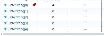

    Собственно. Почему команда проходит только в одном канале, если это массив, а не повторяется?
    Как в данном случае заполнять массив значениями?
    Тупо сейчас передаю длину строки в return. Не понимаю. как это тогда работает?

    Собственно простой вопрос.
    Входная формула дублируется в каждом элементе массива, а команда не дублируется — ПОЧЕМУ ?

    Все равно фигня получается… 🙁
    1. Если вводу второе слово короче первого, остается хвост первого слова.
    2. При перезагрузке не сохраняет введенные данные
    Во входной формуле DecodeUnicode(Val())
    В выходной формуле скрипт
    public double ToMultiString(string cmdString)
    double val = double.NaN;
    SetVal(CnlNum, val); // очистить, но вероятно неправильно
    int mass = 0;
    for (int i = 0; i < cmdString.Length; i+=4)
    val = EncodeUnicode(Substring(cmdString, i, 4));
    SetData(CnlNum + mass, val, 1);
    mass++;
    return 1;
    Тип данные Unicode, Форматы — Строка
    Длина по необходимости.
    Что делать, чтобы при рестарте Сервера сохранялись данные ?
