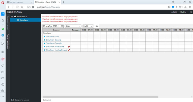

    Аналогичная, или может быть похожая ситуация. Но при этом Web стартует но показывает ошибки
    sd
    • Ответ изменён 5 лет, 10 месяцев назад пользователем manjey73.
    #17633
    Логи WEB при этом вроде нормальные
    2020-11-28 16:37:46 <ANJEY-NB><DefaultAppPool><ACT> Инициализация общих данных веб-приложения
    2020-11-28 16:37:46 <ANJEY-NB><DefaultAppPool><ACT> Установка соединения со SCADA-Сервером "localhost"
    2020-11-28 16:37:46 <ANJEY-NB><DefaultAppPool><ACT> Обновление таблиц базы конфигурации
    2020-11-28 16:37:46 <ANJEY-NB><DefaultAppPool><ACT> Заполнение свойств входных каналов
    2020-11-28 16:37:46 <ANJEY-NB><DefaultAppPool><ACT> Заполнение свойств каналов управления
    2020-11-28 16:37:46 <ANJEY-NB><DefaultAppPool><ACT> Заполнение свойств статусов входных каналов
    2020-11-28 16:37:46 <ANJEY-NB><DefaultAppPool><ACT> Добавлена информация о пользователе. IP-адрес: ::1. Сессия: f35z0kahm0ioo5k4qsw4utu2
    2020-11-28 16:37:48 <ANJEY-NB><DefaultAppPool><ACT> Вход в систему: admin (Администратор). IP-адрес: ::1
    2020-11-28 16:37:48 <ANJEY-NB><DefaultAppPool><ACT> Обновлена информация о пользователе. IP-адрес: ::1. Сессия: f35z0kahm0ioo5k4qsw4utu2
    2020-11-28 16:37:48 <ANJEY-NB><DefaultAppPool><ACT> Извлечение компонентов из установленных плагинов
    Куда еще копать ?
    #17634
    Заработало после отключения
    «Проверка работоспособности и диагностика»
    «Функции повышения быстродействия»
    Расширяемости 4.8 у меня нет, хотя сам 4.8 есть.
