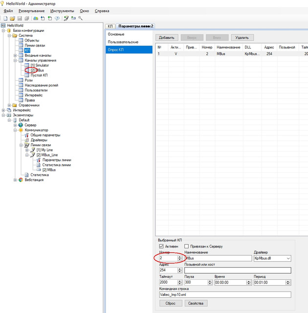

    Ошибку исправил, проверил правильность Ip адреса сервера. В профиле развертывания изменил и всё заработало. Но конфигурация совсем пустая и обородувание всё равно не заработало. Я нашел другую ошибку. Подскажите пожалуйста как такое может быть? Один КП подхватил входные каналы ADAM 6015. Посмотрите на скрин. Подскажите пожалуйста как это исправить можно?
    https://disk.yandex.ru/i/_32xS6uvgDxXLQ
    https://disk.yandex.ru/i/QQPbTECaVF4pgg
    #26355
    Открываете БД КП (Контролируемых приборов) и настройки Параметров Линии.
    Смотрите почему у вас в Опрос КП указаны не те ID (не от тех приборов) и исправляете…
    Тут много взаимосвязей, и шаг влево, вправо (не соответствие ID КП или еще что) расстрел на месте 🙂
    #26356
    Все должно соответствовать, если номера разные, так и будет подтягивать не то и не туда.
    #26357
