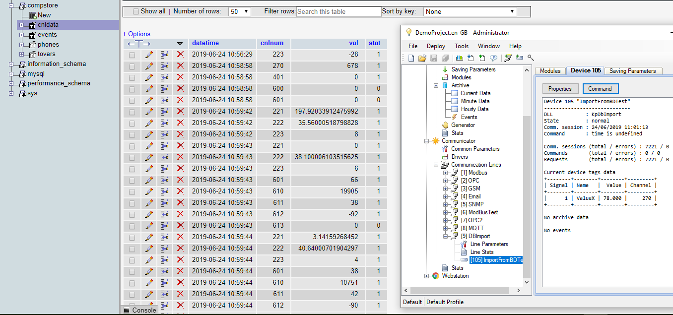

    2)Подключил я модуль экспорта во внешнюю БД из Скады. Создал таблицы в БД
    Прописал скрипты запросов в свойствах модуля экспорта в стороннюю БД
    В логе модуля
    2019-06-22 10:46:59 Unable to enqueue current data. The maximum size of the queue 100 is exceeded
    2019-06-22 10:46:59 Error export current data to DB MySQL — 127.0.0.1:3306: Fatal error encountered during command execution.
    2019-06-22 10:47:00 Unable to enqueue current data. The maximum size of the queue 100 is exceeded

    Вы с импортом из БД разобрались? Данные стабильно обновляются? По скиншотам не понятно, что Вы настраиваете импорт или экспорт.
    Модуль экспорта настраивается очень просто. Активируете его, прописываете sql запрос, передаёте конфигурацию и перезапускаете сервер. Всё! В БД естественно должны быть созданы таблицы.
    Модуль сам экспортирует значения входных каналов (не расчетных) по изменению.
    Если данные не обновляются, то нужно смотреть лог.

    #12394
    Taw
    Error export current data to DB MySQL — 127.0.0.1:3306: Duplicate entry ‘2019-06-24 08:19:50-601’ for key ‘PRIMARY’
    Unable to enqueue an event. The maximum size of the queue 100 is exceeded
    Ошибка в логе
    Модуль создает что-то вроде архива. Добавляя в конец таблицы строки, потом выдает эту ошибку.Этот экспорт как архив и при превышении какого то числа строк начинает глючить.
    Вопрос. Как сделать чтобы каналы были привязаны к строкам таблицы наподобие импорта данных. Только для текущих данных.
    #12395
    Taw
    Удалил PRIMARY для столбца Data. Кажется заработало. Получилась таблица без ключевых полей. Странно все это.
    #12396

    У Вас дублирование уникальной записи происходит, поэтому ошибка и скапливается очередь. Поищите по форуму эта проблема не раз поднималась и есть решение. Проблема кажется как раз с MySql.
    #12398
    Taw
    Дублирование записей в каналах. Хотелось бы чтобы был один канал и одно значение для него.
    #12399
    Taw
    Но когда поле datatime было ключевым то оно при запуске сервера партию данных экспортирует а потом затихает с появлением в логе ошибки описанной выше и экспорт прекращался.
    Получается в секунду нельзя делать больше одной записи. Но получается на деле больше одной записи.
    Как сделать уникальным поле для канала, чтобы записывалась в таблицу и обновлялась только одна строка для канала?
