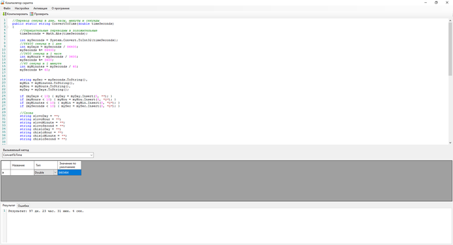

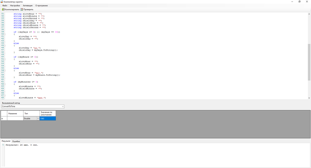

JurasskParkУчастник//Перевод секунд в дни, часы, минуты и секунды public static string ConvertToTime(double timeSeconds) { //Отрицательные переводим в положительные timeSeconds = Math.Abs(timeSeconds); int mySeconds = System.Convert.ToInt32(timeSeconds); //86400 секунд в 1 дне int myDays = mySeconds / 86400; mySeconds %= 86400; //3600 секунд в 1 часе int myHours = mySeconds / 3600; mySeconds %= 3600; //60 секунд в 1 минуте int myMinutes = mySeconds / 60; mySeconds %= 60; string mySec = mySeconds.ToString(), myMin = myMinutes.ToString(), myHou = myHours.ToString(), myDay = myDays.ToString(); if (myDays < 10) { myDay = myDay.Insert(0, ""); } if (myHours < 10) { myHou = myHou.Insert(0, "0"); } if (myMinutes < 10) { myMin = myMin.Insert(0, "0"); } if (mySeconds < 10) { mySec = mySec.Insert(0, "0"); } //Слова string slovoDay = ""; string slovoHour = ""; string slovoMinute = ""; string slovoSecond = ""; string chisloDay = ""; string chisloHour = ""; string chisloMinute = ""; string chisloSecond = ""; if ((myDays <= 0) || (myDays == 00)) { slovoDay = ""; chisloDay = ""; } else { slovoDay = "дн."; chisloDay = myDays.ToString(); } if ((myHours <= 0)) { slovoHour = ""; chisloHour = ""; } else { slovoHour = "час."; chisloHour = myHours.ToString(); } if (myMinutes <= 0) { slovoMinute = ""; chisloMinute = ""; } else { slovoMinute = "мин."; chisloMinute = myMinutes.ToString(); } if (mySeconds <= 0) { slovoSecond = ""; chisloSecond = ""; } else { slovoSecond = "сек."; chisloSecond = mySeconds.ToString(); } string result = chisloDay + " " + slovoDay + " " + chisloHour + " " + slovoHour + " " + chisloMinute + " " + slovoMinute + " " + chisloSecond + " " + slovoSecond + ""; return result.Trim(); }Такое?
07.08.2024 в 10:33 #33895
JurasskParkУчастник07.08.2024 в 11:18 #33901Alexandr
УчастникJurasskPark, спасибо попробую.
еще вопрос, не мог бы ты отправить картинки на почту aleksin@mail.ru.
картинки не могу просмотреть, он и не увеличивает, поэтому ничего не видно07.08.2024 в 11:56 #33905
