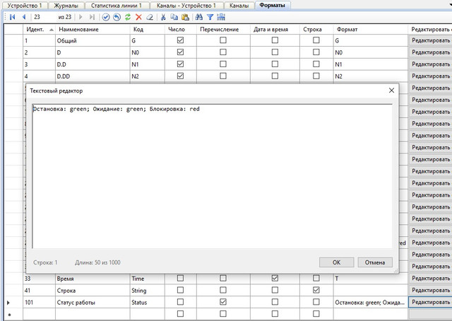

    Добавил перечисление. Вроде работает. Только цвет не меняется. Всегда тот что задан в редакторе.
    Это по статусу работы.
    А есть ещё статус ошибок. Там 32 бита. И возможно несколько состояний.

    Ааа… Цвет это тот что заносится в журнал событий. Там да, меняется. А цвет надписи в web нельзя чтобы менялся?
    #30275
    Цвет шрифта Status
    Есть формула GetBit(Канал, Номер_бита), выдает значение Номер_бита (0 или 1). Ну а дальше анализ…
    #30281
    Сделайте, пожалуйста, скриншот.

    mr_smit
    Я хочу чтобы в WEB подсвечивалось состояние в случае аварии и т.д.

    В редакторе схем установите цвет для компонента Status
    • Ответ изменён 2 года, 7 месяцев назад пользователем Mikhail.
    #30305
    mr_smit
    Да, сработало. Спасибо.

    Я Status назвал канал с перечислениями. Зарезервированного имени не увидел. Status написал в графе «Код». Выше есть скриншот.

    Status должен быть в графе «Код тега». Это зарезервированное слово и не должно пересекаться с кодами тега создаваемыми пользователем. Предназначено для отображения статуса всего устройства — Норма:Ошибка
