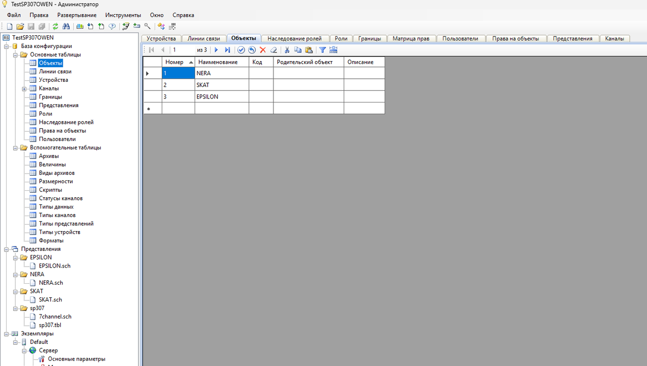

    У папки и мнемосхемы вроде один объект должен быть. А у вас объект вложен в другой.
    Может по этому?
    #41085
    Выше написано верно.
    То есть, у папки EPSILON и вложенных в неё файлов должен быть объект EPSILON.

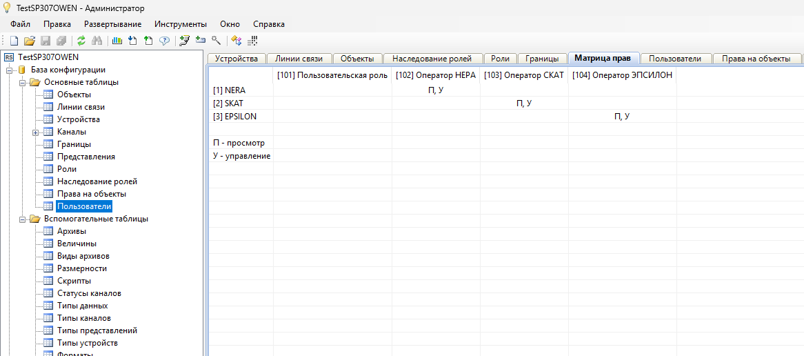

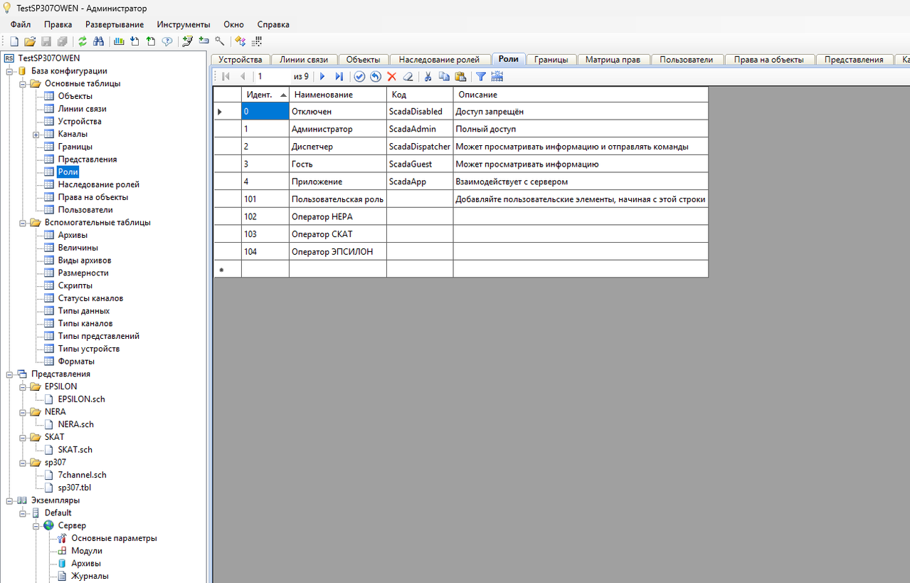

    Сделайте, пожалуйста, свежие скриншоты настроек и матрицы прав.
    #41118
    Uliana
    Свежие скрины на все, на всякий случай
    #41123
    По скриншотам всё корректно выглядит.

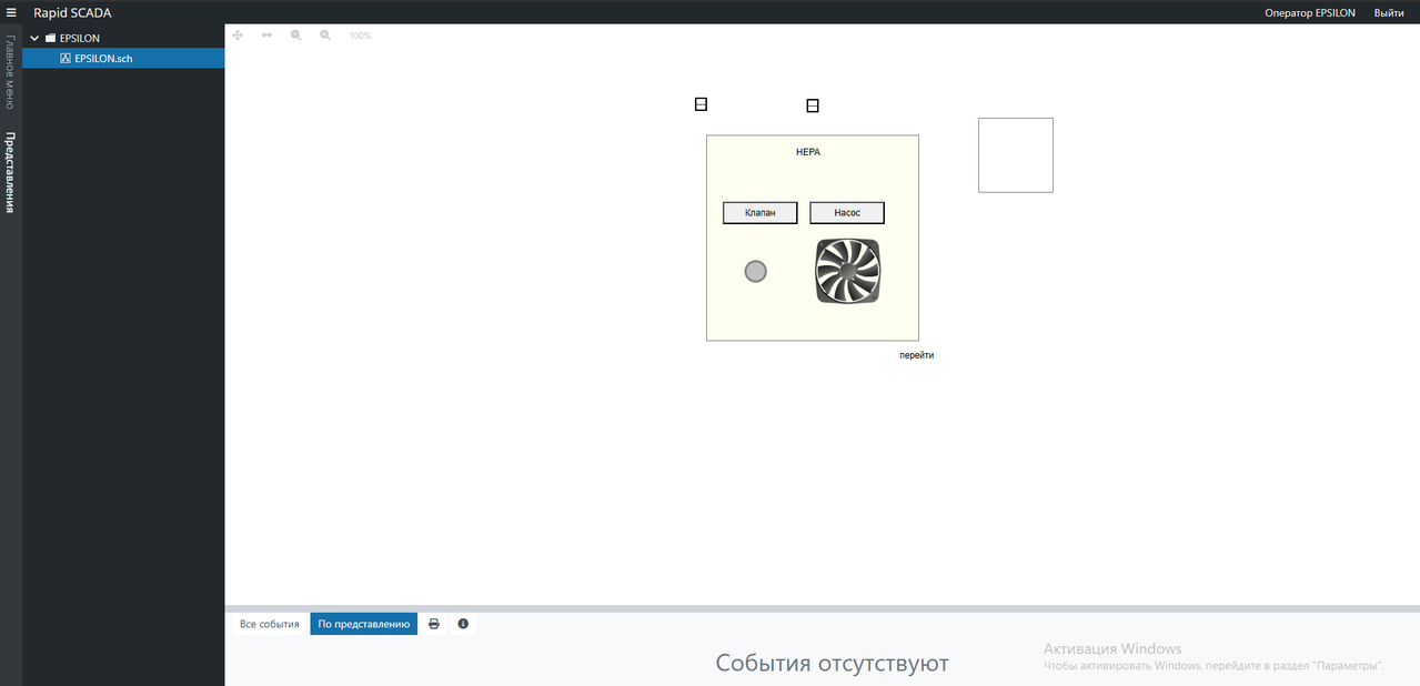

    Если войти пользователем с ролью Оператор ЭПСИЛОН, то какие представления отображаются в дереве на веб-странице (сделайте скриншот)?

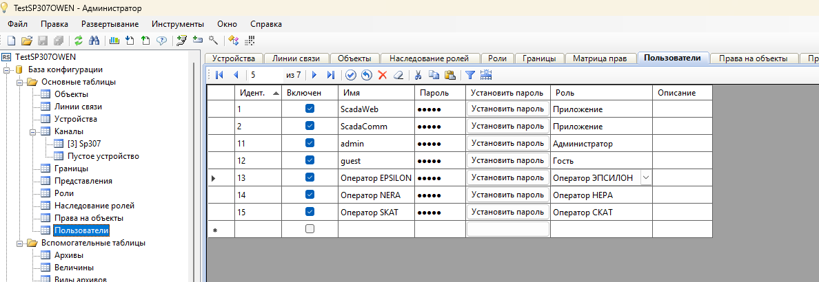

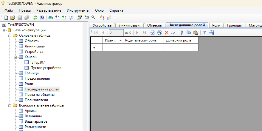

    На всякий случай сделайте скриншоты таблиц Наследование ролей (должна быть пустая) и Пользователи.
    #41127
    Uliana
    #41128
    Uliana

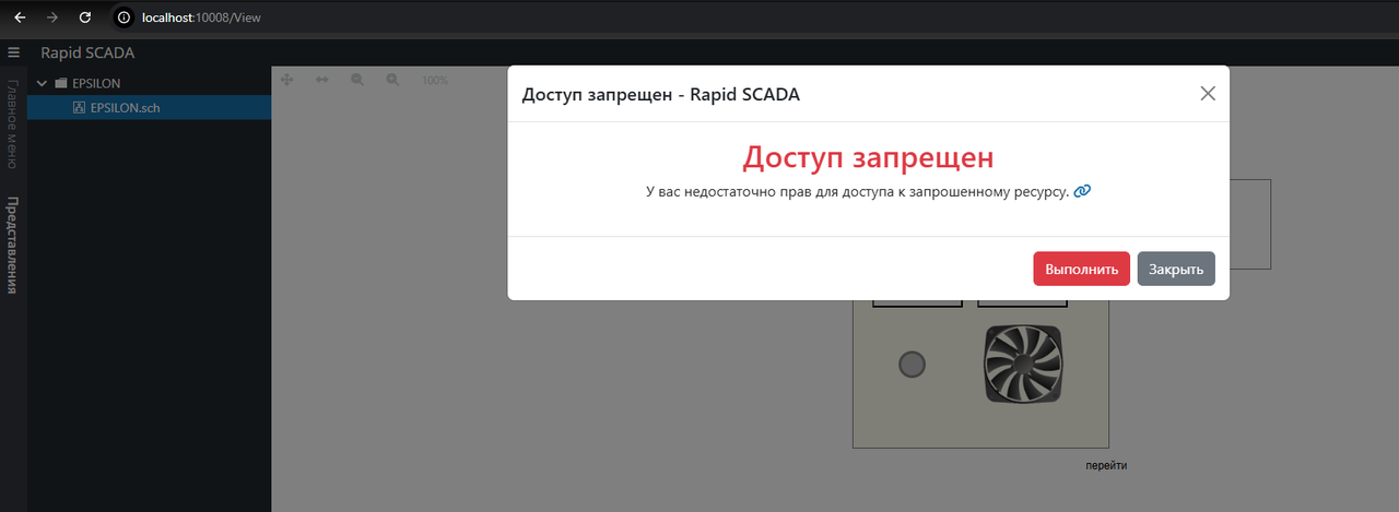

    В какой момент появляется окно «Доступ запрещён»?
    На этом окне есть значок ссылки. Какой адрес этой ссылки?
    #41131
    Кстати, проверьте, какие объекты проставлены в таблице каналов.
    #41132
    Uliana
    http://localhost:10008/Main/Command?cnlNum=110 — Ссылка следующая. Предупреждение возникало при нажатии на кнопку, связанную с каналом 110 (и аналогично с остальными).
