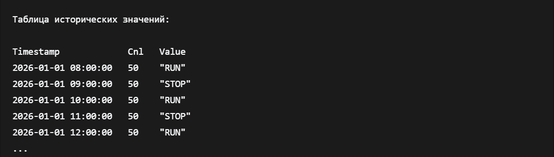

    Картинка 1. Что происходит БЕЗ словаря (то, против чего ты возражаешь)
    http://jurasskpark.ru/pubimg/up/179100741408584d2.png
    Строка «RUN» физически записана каждый раз. Это то, что ты видишь в своих примерах и против чего справедливо возражаешь. Я с этим не спорю. Я предлагаю ровно противоположное.

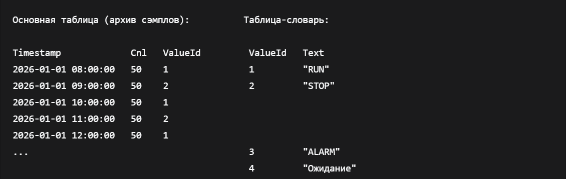

    Картинка 2. Что происходит СО словарём (то, что я предлагаю)
    http://jurasskpark.ru/pubimg/up/1791007435d67c050.png
    Строка «RUN» записана один раз. В основной таблице — только ValueId = 1 (4 байта). «STOP» — тоже один раз, ValueId = 2.
    Именно это и есть ответ на вопрос «прикол писать постоянно RUN». Никто не пишет RUN постоянно. Пишется только ValueId, а сам текст живёт в словаре в единственном экземпляре.

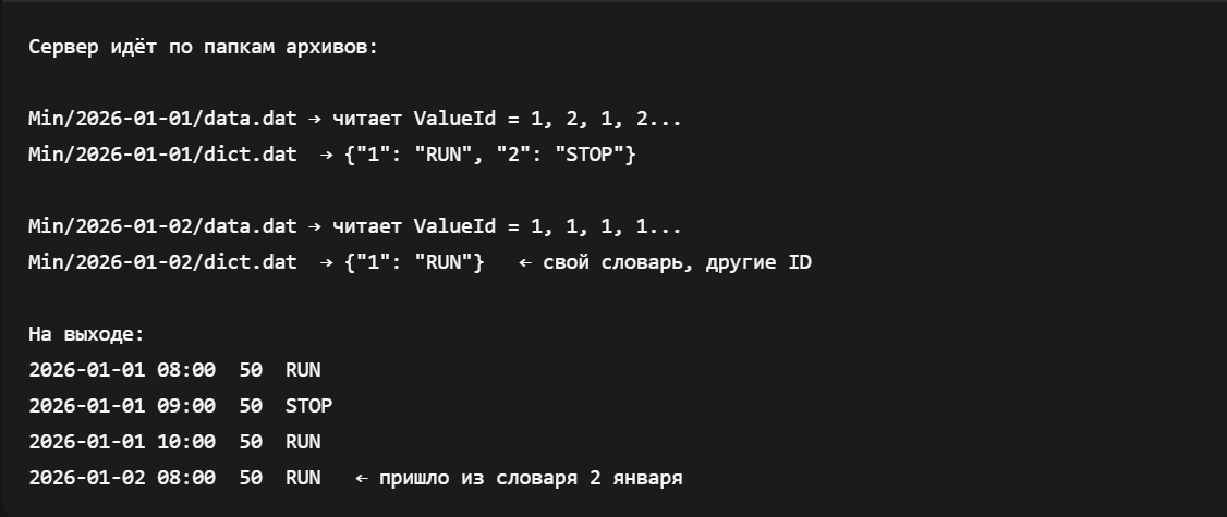

    Картинка 3. Как это читается при выборке за период
    Запрос: «показать канал 50 за 1–2 января».
    http://jurasskpark.ru/pubimg/up/17910074504bcb1bf.png
    ValueId = 1 в папке 1 января и ValueId = 1 в папке 2 января — это разные строки в разных словарях. И это не баг, а фича: сервер читает словарь той папки, из которой прочитал сэмпл. Никакой путаницы нет.
