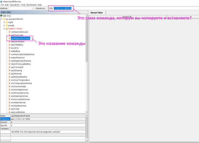

    без mib браузера он как бы бесполезен, так как загружаясь он подтягивает какую-то базу и уже только в нем можно посмотреть номер OID.
    Вот так сидишь и копируешь из браузера по одному…

    ИМХО mib Браузер покажет структуру, дальше проще. Там как правило нужно то 2 — 3 OID. А копаться в самом mib файле сумасшедший дом. У меня был пример с файлом для израильских мультиплексоров — версия 3 и все управление на snmp. Хотели для мониторинга взять сигналы о состоянии…Да, общая длина файла больше 100 кб….
    В конце концов плюнул и взял релейный контакт

    Вопрос то в другом. Возможно ли в драйвере SNMP использовать загрузку mib скажем при установке какого-нибудь бесплатного браузера и подтягивания сразу всех OID.
    А потом просто дать свои имена тегам, переназвав английское на русское и сохранить как шаблон. ?
    А не заниматься копированием вручную…

    Тут плохо, что iRiasoning платный браузер, понятно что он есть у всех 🙂
    А есть ли бесплатные, которые сделают экспорт в xml даже не знаю.
    Второй момент, классами тут не получится проходить по xml, так как они явно будут отличаться от устройства к устройству. то есть проход по xml просто по дереву.
    Тут скорее всего код с рефлексией требуется, так как неизвестно количество вложений.

    На самом деле, зная как формируется xml для Scada можно из экспортированного xml того же iReasoning браузера быстро делать нужный. Потом его подкидывать в качестве шаблона и уже выставлять там галочки что требуется читать а что нет.
    тут больше состыковка нужна, в идеале утилита или интегрировать в драйвер открытие файла xml от браузера и перетягивание переменных. Типа упростить процесс
