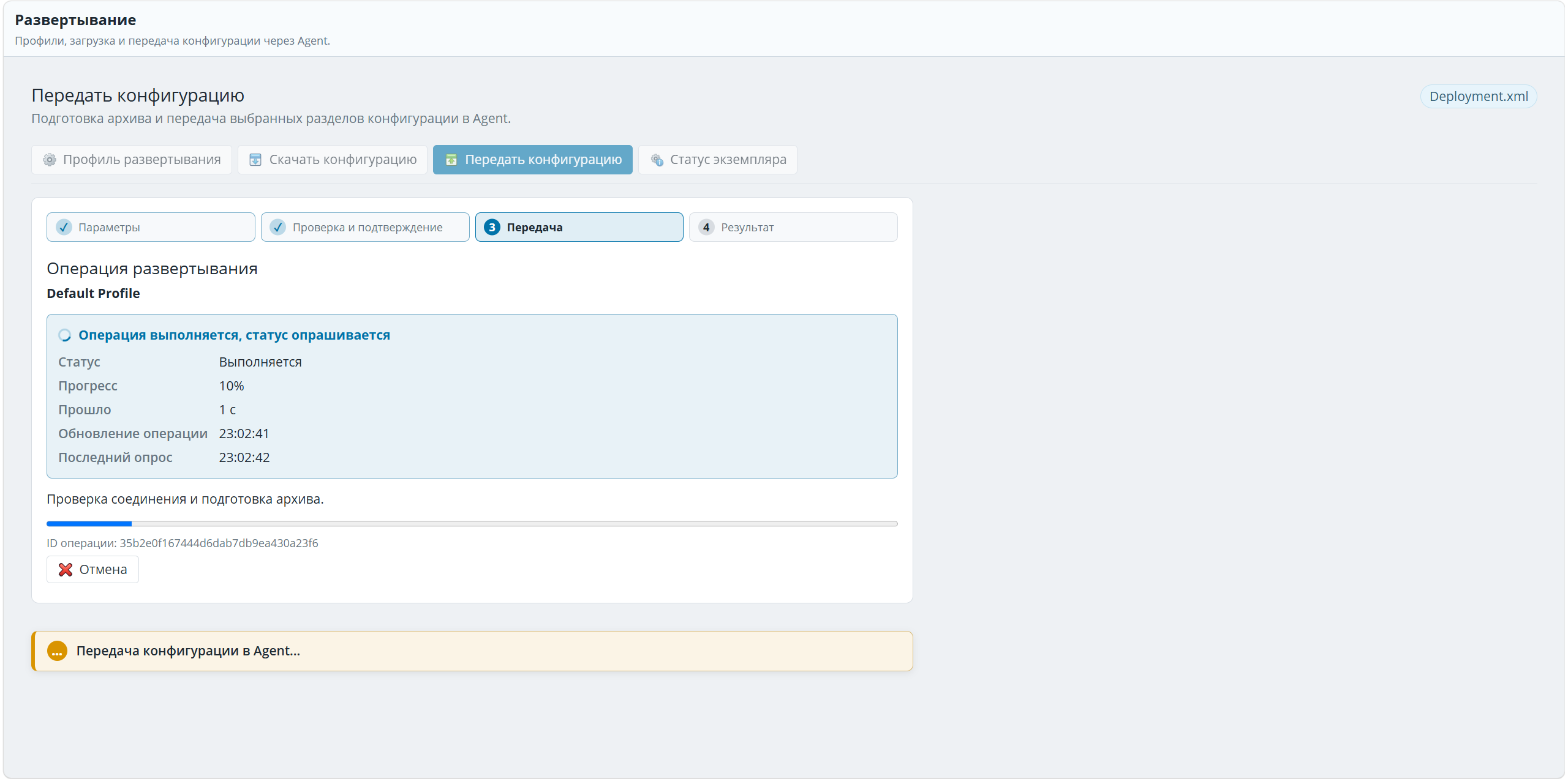

    #44115
    https://jurasskpark.ru/files/forum/scadaadminwebjp_007.mp4
    Как работает приложение по обновлению.

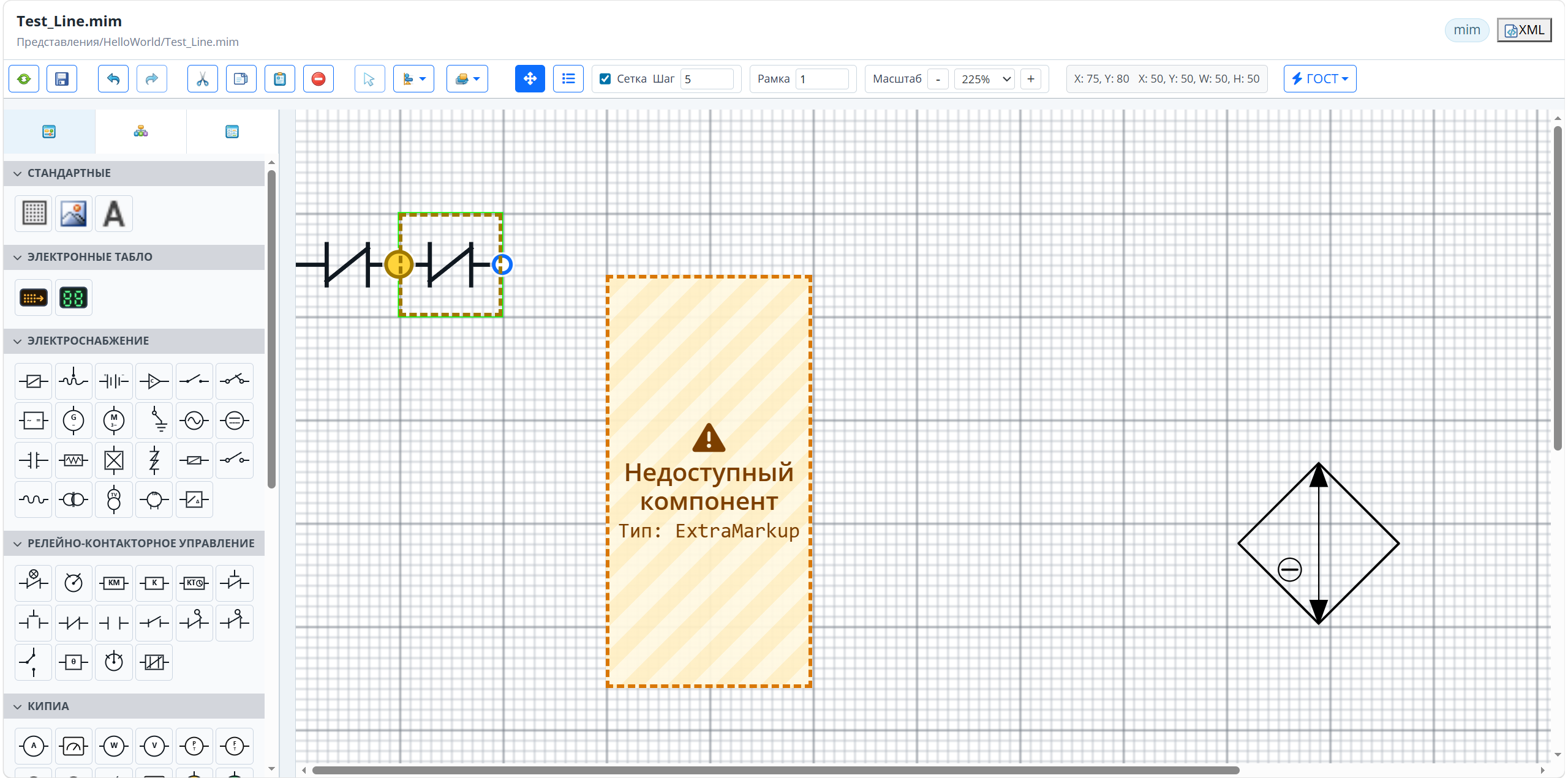

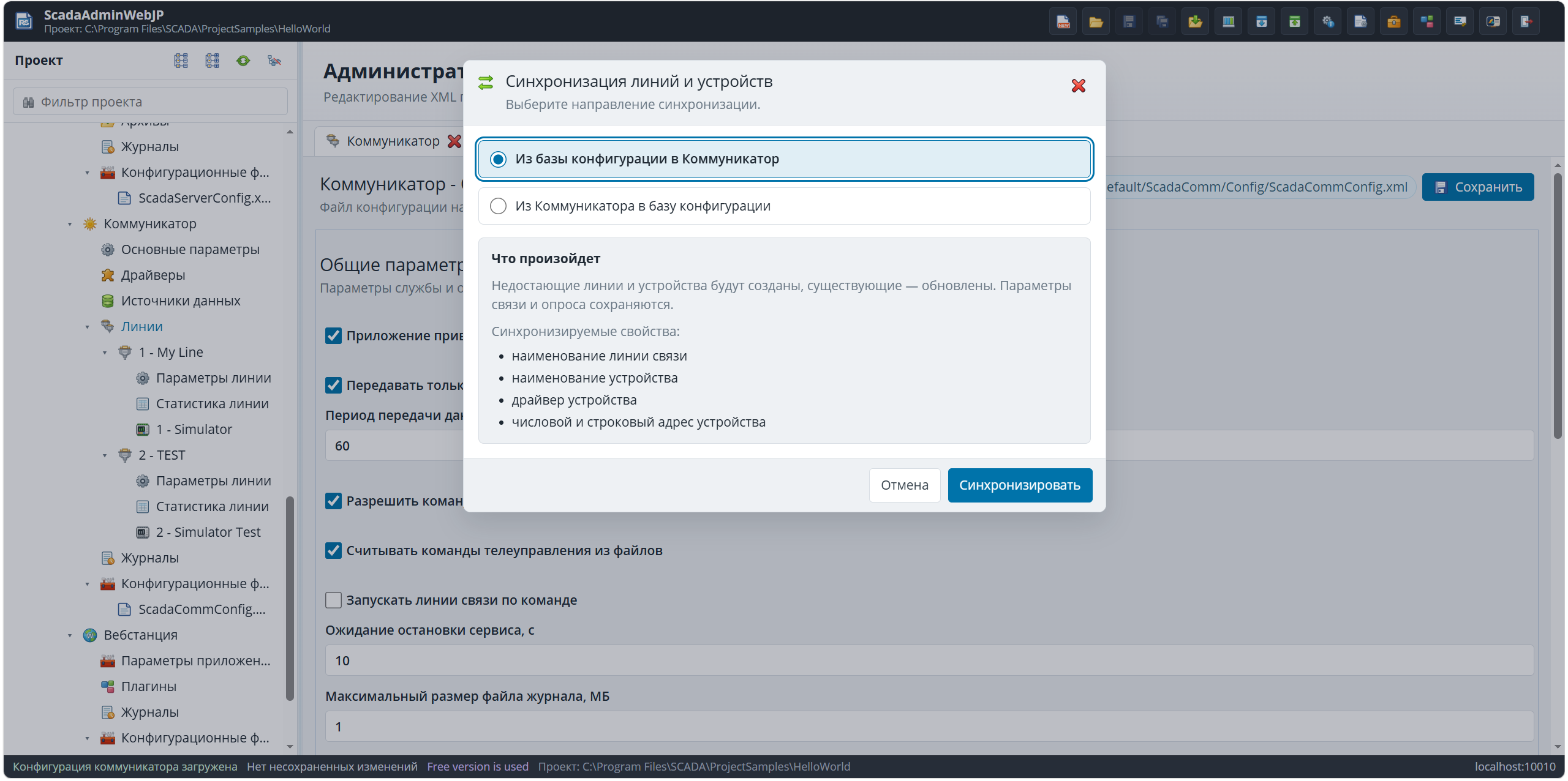

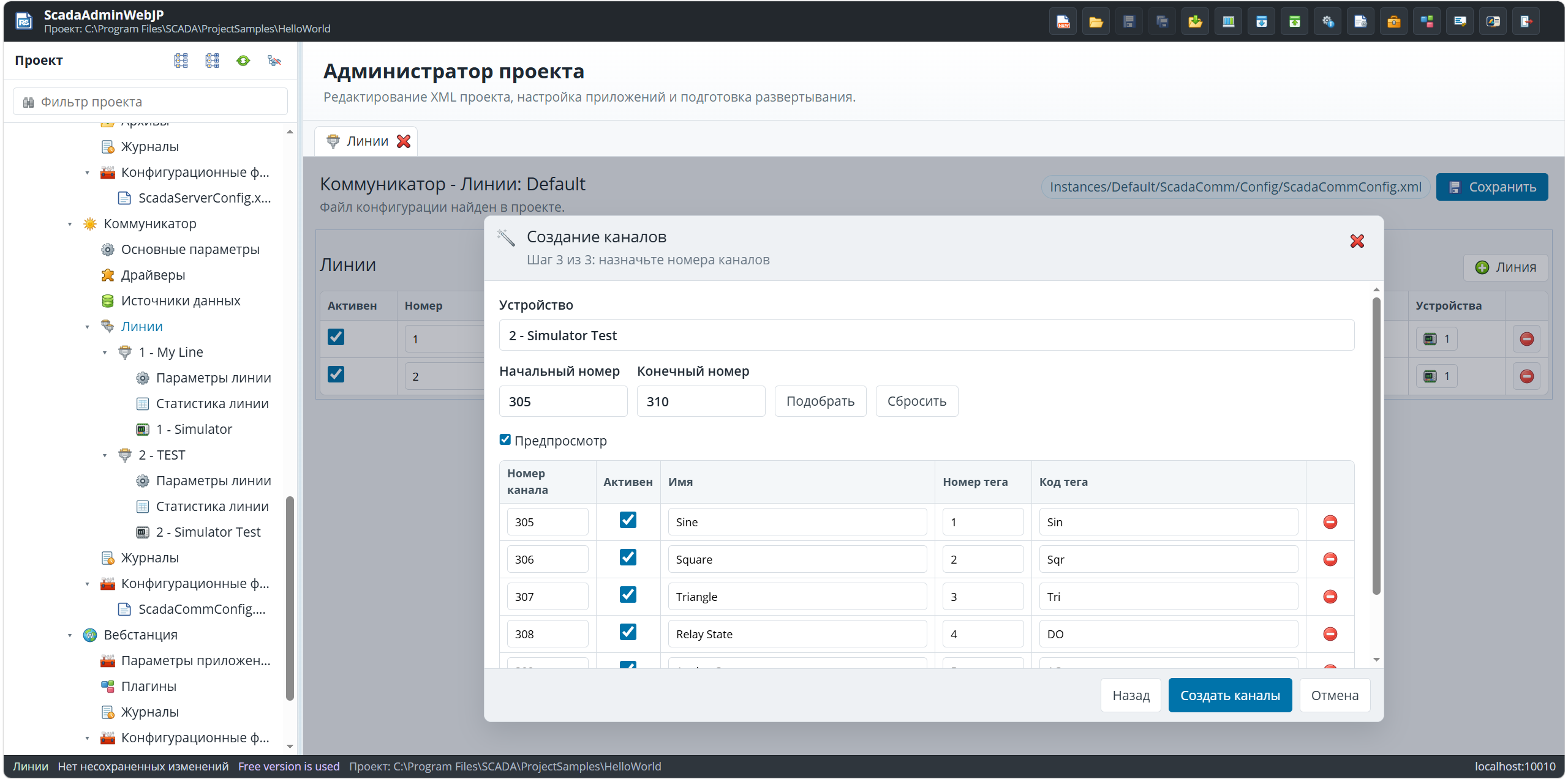

    #44545
    http://jurasskpark.ru/pubimg/up/17869152167aa6f23.png
    http://jurasskpark.ru/pubimg/up/1786915524f3328ef.png
    http://jurasskpark.ru/pubimg/up/17869157005bd5a1a.png
    http://jurasskpark.ru/pubimg/up/178691573186b8e41.png
    — В редактор добавлено отображение элементов плагинов помимо в виде списка ещё и в виде сетки.
    — Вернул старый режим сцепки, но не до конца.
    — Добавлена синхронизация. Пока до конца не понимаю, нужна ли конкретно по линии или нет. Я пока не понимаю зачем нужно отдельно каждую линию синхронизировать с конфигурационноми таблицами.
    — Добавлен мастер создания каналов.
    — Переделан мастер публикации и скачивания проектов.
    — Иконки переведены с png формата на svg.
    — Если у редактора нет плагина, которым была нарисован какой-то элемент мнемосхемы, но элемент выделяется на мнемосхеме и его теперь можно удалить.

    #44547
    В линию бывает добавляются устройства, нет необходимости синхронизировать вппидинии Коммуникатора.
    #44548
    Так вопрос — почему недоступный то компонент?
    Он же как раз должен быть доступен, если он установлен.
    #44549
    Но все линии и устройства должны в итоге быть и в таблице и у коммуникатора быть одинаковое количество.
    А чаще линию удалил в коммуникаторе, а потом идешь и потом через месяц вспоминаешь, что из таблицы Линии и Устройств забыл удалить записи.
