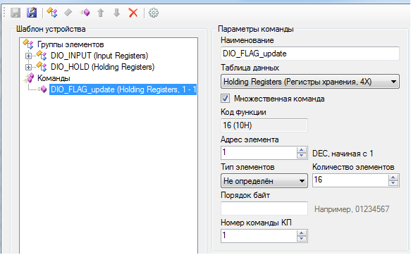

    И получается оффтопный вопрос. Решил попробовать формулу. Как только ставлю галочку , сервер в ошибке. Тут то где рукожоплю?
    в ответ на: Выгрузить файл в девайс. #26726
    Z_h_e
    Ну вот например. Как в эти 16 элементов отправить данные?
    Шаблон
    формула

    В общем, шаблоне модбаса создал множественную команду на 16 элементов (ushort).
    В конфигурации создал стандартную команду.
    Пробую отправить команду. Все равно получается отправить только в один регистр или в никакие. Отправлял через таблицу в браузере.
