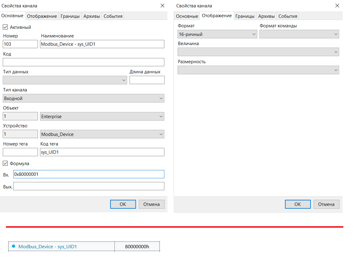

    в ответ на: Шестнадцатиричный формат #32192
    Z_h_e
    Не помогло. Комп перезагружал.
    картинка
    Ниже красной черты, это то что отображается в таблице. Строка таблицы привязана к этому каналу.
    Если убрать галочку использовать формулу и убрать 16й формат, то в десятичном отображается корректное число и оно больше чем 0x80000000, как ставлю 16й то сразу 0x80000000.
    • Ответ изменён 2 года, 5 месяцев назад пользователем Z_h_e.
    в ответ на: Шестнадцатиричный формат #32184
    Z_h_e
    Попозже сделаю. Но я доя пробы еще и просто в канале ставил галочку исп.формулу. Во входной формуле ставил просто шест. число в формате 0x0000. Все что выше Ox80000000 в таблице отображалось как 0x80000000. Если меньше то нормально.
    Мне на самом деле вообще надо 12байтное число отобразить. Но можно его и на 3 части разбить, если бы 4х нормально работало.
